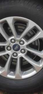

heute Nachmittag zufällig gesehen, mein Nachbar bekommt einen neuen Ford Explorer, der nicht geliefert werden kann. Jetzt hat er einen neuen Ford Kuga Vorführwagen für die Zeit bis zur Lieferung seines Neuen bekommen. Auch andere haben Probleme mit den Bremsen hinten.
