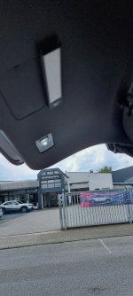

Das mit der Akku-Leuchte hatte ich schon gesehen, zuvor wollte ich die vorhandene GlĂŒhbirne dort aber gerne austauschen und schauen, ob mir das reicht.
Daher die Frage was fĂŒr ein Leuchtmittel dort verbaut ist? 😊

Da musst du mal in der Sammlung die @Zebolon cx 5 verlinkt hat suchen, da sind schon mal UmrĂŒstungen auf LED erfolgt soweit ich mich erinnere. Mich stört aber, daß die Beleuchtung in der Klappe ist und man sich selbst z.T. das Licht nimmt. Mit der Akku-Leuchte hast du einen voll ausgeleuchteten Kofferraum, wenn du sie geschickt anbringst.

"Einfach" eine Kfz-GlĂŒhlampe gegen LED tauschen hat manchmal auch eine Fehlermeldung zur Folge, falls der Strom ĂŒberwacht wird.
(Manche LEDs haben deswegen noch einen Lastwiderstand eingebaut, um GlĂŒhobst zu simulieren)

und der MAZDA wird NICHT ĂŒber den CAN Bus ĂŒberwacht, was die Lampen angeht.... da passiert gar nichts.
