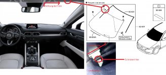

Vielleicht sind diese Informationen für jemanden nützlich. Ich habe das Problem gefunden und es behoben. Seit ein paar Monaten ist es ruhig geworden. In meinem Fall knackte der rechte obere Windschutzscheibengriff. Ich habe Silikon darauf gesprüht und es ist jetzt leise. Danke für die Hinweise!
Was ist ein Windschutzscheibengriff?
Was sieht man da auf dem Bild?
Sind die Haltegriffe über den Türen gemeint?
Ja jetzt ist es klar....
Danke für die Info...
Ich habe dieses Knistern ebenfalls, es macht mich noch verrückt.
Ich habe es schon mit Silikonspray probiert, weiß jedoch nicht, ob ich den richtigen Halter sehe @skonek1987
Einen anderen Halter sehe ich leider nicht...
Jedoch habe ich schon reichlich Spray benutzt, dass knistern wird jedoch nicht weniger. Die Lampeneinheit habe ich ebenfalls schon ausgebaut und von dort gesprüht. Keine Besserung.
