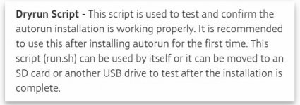

id7 testen ?
Hallo Tristan, und wie kann ich testen ob 1d7 drauf ist und korrekt arbeitet ?
Das mit dem dryrun habe ich leider nicht verstanden
Anbei die mir bekannten Antworten:
...schrieb ich oben schon. Das impliziert, dass ich die Antwort nicht weiß & das Dryrun-Script noch nie ausprobiert habe. Aber mach mal AIO auf und lies die Anleitung - damit dürfte es klappen... denn wenn man das Dryrun-Script auswählt, ist im kompilierten Ordner die genannte Datei drin, die man dann auf einen separaten USB-Stick kopieren soll.
Viel Erfolg und berichte mal, ob`s geklappt hat und was das Dryrun-Script anzeigt.
