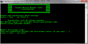

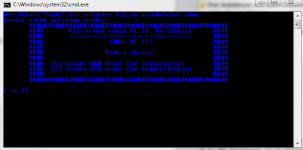

Newston,
wir haben ein Problem...
Warum hast Du keinen Ping-Befehl?
Naja, egal, der dient nur dazu, ein paar Sekunden warten zu lassen, um die Kommentare lesen zu können.
Für die eigentliche Funktion also egal.
