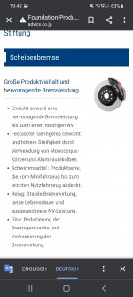

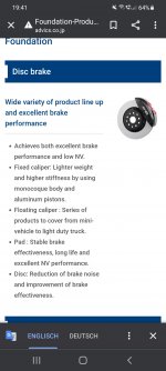

Finski
Ich denke schon dass die Bremskolben aus Metall sind, nur eventuell Oberflächenbeschichtet zur besseren Verschleissfestigkeit.
Spider_007
Nein, leider nicht. Ist natürlich ärgerlich da bei falscher Handhabung (z.B. Kolben mit Wasserpumpenzange zurückdrücken, oder wie ich, blöd fallen lassen) die Ecken gleich brechen... Auf der anderen Seite, werden die Kolben nie rosten. Das habe ich bis jetzt nur bei Fahrrad und hochwertigen Bremsanlagen gesehen. Ich habe gelesen, dass BMW auch diese Bremskolben verbaut. Somit wird meine Begeisterung für den Mazda immer größer. ;-)
