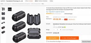

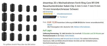

Mittlerweile habe ich Ferritkerne/Klappferrite als Störunterdrückung um die Kabel der vorderen und hinteren Dashcam meiner mini0906 geklemmt. Grund: So soll verhindert werden, dass die Dashcam-Kabel als Antennen fungieren und den Radioempfang (DAB) stören. Gepasst haben die 5 mm-Versionen aus diesem Set von Amazon. Eine günstigere Alternative dürften diese von Aliexpress sein. So soll es weniger Störungen beim Radioempfang geben. Auf meiner "Teststrecke" auf der A5 von DA nach FFM hatte ich damit heute gar keine DAB-Störung bei hr3 (Kanalblock 7B auf 190,64 MHz) mehr. Sonst hatte ich oft einen kurzen Aussetzer/Wechsel zu FM.
Mehr Infos zu Ferritkernen als Störunterdrücker/Entstörfilter gibt`s z.B. hier.
Hier hingegen wird beschrieben, dass für Gleichspannung (wie im Auto) die Auswirkung der Ferritkerne ggf. nur sehr gering ist.
