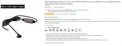

Habe heute den bisher verbauten nach links abgeknickten Micro-USB-Anschluss durch einen nach rechts abgeknickten Micro-USB-Anschluss (Amazon-Link) ersetzt, damit es aufgeräumter aussieht und die Kabel nicht so gebogen werden müssen. (Im Hardwire-Kit/Lieferumfang der mini0906 ist nur ein gerader Micro-USB-Anschluss dabei.)

Der DAB-Radio-Empfang wechselte seit dem Einbau der Rückkamera viel häufiger zu normalem FM, was man auch deutlich hörte. Bisher waren mir auf der Strecke zur Arbeit diese häufigen Wechsel nicht aufgefallen. Daher war dies gefühlt eine Verschlechterung, die ich irgendwie abstellen wollte & daher heute 2 Maßnahmen ergriffen habe:
  • Am oben genannten Micro-USB-Anschluss ist ein 12V zu 5V Spannungsumformer. Früher bei meiner mini0806 hatte ich den GPS-Halter auf der anderen Seite und daher den nach links abgeknickten Micro-USB-Anschluss verbaut. Auch dort war der gleiche Spannungsumformer am Kabel & damit hatte ich keine Probleme. Nur zur Sicherheit habe ich den auf dem Foto rot markierten Spannungsumformer heute mit Alubutyl (und Schaumstoff gegen eventuelles Klappern) umwickelt. Denn soll Aluminium nicht vor bösen Strahlen (der Außerirdischen) schützen?
  • Zusätzlich habe ich in der Betriebsanleitung in Kapitel 8-20 unter "Elektromagnetische Kompatibilität" folgenden Satz gefunden: "Antennen- und Stromkabel müssen mindestens 100 mm von elektronischen Modulen und Airbags entfernt angeordnet werden.". Dies traf auf die bisherige Verkabelung der Rückkamera nicht zu (siehe Post #322). Meine Kabel und die Kamera waren also zu dicht an der Scheibenantenne und ihrem Modul. Daher habe ich heute früh die Kamera umgesetzt. Jetzt ist das Bild zwar minimal schief und nicht mehr genau mittig/gerade, aber immer noch ausreichend, wie ich finde. Neue Verkabelung/Position der Rückkamera:
