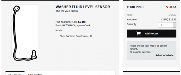

Und ich glaube, dass es eher dieser Sensor sein müsste:
sensor.webp NEW OEM LARGE WINDSHIELD WASHER TANK FLUID SENSOR LEVEL SWITCH MAZDA CX5_ebay.webp
...mit dieser Dichtung:
dichtung_sensor.webp Mazda CX-5 Washer Tank Level Sensor Grommet OEM KD37-67-491 _ eBay.webp

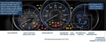

vorab: ich kann nur etwas zum Kombiinstrument im vFL sagen.
Im vorgenannten Link ist das Bild vom Kombiinstrument der US-Ausführung dargestellt. Die haben an der dargestellten Position eine separate gelbe LED für das Wischwasser:
Beim Europa-Modell sollte die Anzeige im oberen Teil des großen rechten LCD-Displays (siehe Typ A) erfolgen:
